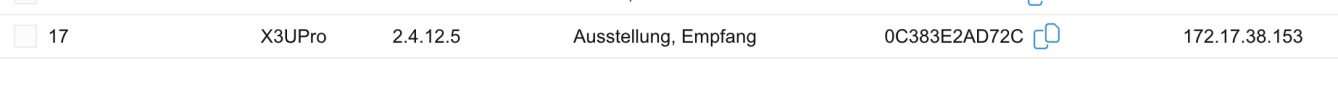

Wenn ich die Zuweisung über das Dropdown in der Nebenstelle in Kombination mit der MAC vornehme, bekomme ich den Hinweis das Telefon manuell neu zu starten, um die Provisionierung abzuschließen.
Danach wird es mir unter den Telefonen auch angezeigt, jedoch ohne entsprechendem SBC oder Hersteller.
Auch wenn ich dann Einstellungen am Telefon vornehmen will aktualisiert er das IP-Telefon nicht. Das Telefon befindet sich nach der vermeintlichen Provisionierung auch nach wie vor im Setup der Sprache...
Edit: Wenn ich aus der Nebenstelle heraus bspw. einmal neu starten will bekomme ich : The phone could not be rebooted
Es scheint also nicht richtig eingebunden zu sein.
