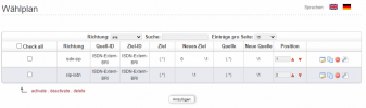

Die eingehende Regel der 3cx:

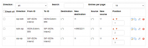

und hier der Dialplan der Beronet:
Bitte sehr.

Eingehende Regel sollte passen.
Hier der funktionierende Wählplan eines Kunden zum Vergleich:
Versuch mal bei Regel 2 (isdn-sip) die To-ID auf ISDN-Extern-BRI zu ändern.

Die zweite Regel scheint falsch. Für die dritte ist eine passende Lizenz vorhanden? Warum wird die Faxrufnummer nicht auf der beroNet terminiert? Was zeigt der Dialplan Debug?
Die ausgehenden Regel sehen soweit gut aus. Wenn ihr eine 0 Vorweg wählen müsst fehlt aber die Regel für AKz wie @mbehrens sagt. Ansonsten sehe ich den Fehler auf dem Beronet. Der Dialplan scheint nicht korrekt zu sein.
