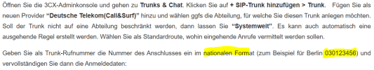

Naja da es ein "DeutschlandLAN IP Voice/Data L Premium" -> mit "tel.t-online.de" als Registra sollte laut 3CX Anleitung hier: https://www.3cx.de/docs/adminhandbuch/sip-trunks/deutsche-telekom-call-und-surf/ eigentlich Zita: "Geben Sie ... im nationalen Format (zum Beispiel für Berlin 030123456) ein" für den Trunk richtig sein, oder habe ich hier in der Kette etwas übersehen?

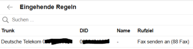

Unter Berichte/System/Eingehende Regeln sieht das zwar korrekt aus, funktioniert aber nicht:

Laut Konfigurationsanleitung https://www.3cx.de/docs/adminhandbuch/sip-trunks/deutsche-telekom-call-und-surf/ dürfen die Rufnummern nicht im E164-Format angegeben werden.
Die Rufe kommen aber im E164-Format rein, daher habe im betreffenden "Trunk" unter DID-Nummern die Nummer im E164-Format angegeben und genau diese unter Erweitert/Fax/Faxserver als DID zugewiesen.
Damit funktioniert der Fax-Empfang und die Weiterleitung.
Ist nur irritierend, weil im "Trunk" weiterhin eine Standardroute angegeben ist und sein muss, die keine Wirkung hat - außer Verwirrung stiften...
