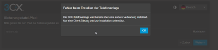

Upgrade auf V20 über Backup und Restore.
ich habe folgendes Problem und die Hoffnung, das mir jemand helfen kann. Ich habe eine 3CX V18 (aktuellste Version) bei einem Cloudhoster. Wegen verschiedener Software, die wir noch auf der 3CX installiert haben (z.B. Monitoring-Agent) scheint das Upgrade per Click auf der Weboberfläche schief zu laufen. Ich wollte den Weg über Backup und Restore gehen. Ich habe eine weitere VM bei unserem Hoster erstellt und 3CX mit der ISO installiert. Wenn ich bei der Frage nach der Konfiguration der 3CX die Option 1 (Webbrowser) auswähle, kann ich auf der Weboberfläche (Port 5015) die Option Restore wählen und die Datei hochladen. Während des Hochladens erhalte ich die Fehlermeldung "Sitzung ist abgelaufen Die Zertifikate müssen neu erstellt werden". Danach kann ich auf "Weiter" klicken und erhalte im Rahmen der Erstellung der TK Anlage die Fehlermeldung "Die 3CX-Telefonanlage wird bereits über eine andere Verbindung installiert. Nur eine Client-Sitzung wird zur Installtion unterstützt.". Nach dieser Meldung kann ich nicht wirklich weiter machen. Durch die Firewall vor der VM ist sichergestellt, das nur ich eine Verbindung zum Installationsassistenen habe. Kennt jemand den Fehler und/oder hat eine Idee, wie ich das Problem lösen kann?
Das Problem ist unbekannt. Die VM neu starten und Erstinstallationsassistent mit Backup Restore erneut durchlaufen ist eine Lösung.
Vielleicht ist die Firewall das Problem. Eine einfache NAT Weiterleitung sollte es tun.
Was für ein Hoster, was für ein Hosting Produkt und was für eine Firewall wird denn verwendet?
Ich habe das Upgrade inzwischen hinbekommen.
Mein Tipp wenn Ihr andere Paketquellen eingebunden habt, vor dem Upgrade rausnehmen. Ansonsten legt 3CX anscheinend im Ordner:
/etc/apt/upgrade_sources_bk
ein Backup ab. Erst als ich da die "Nicht originalen" Paketquellen dort auch rausgeworfen habe, ist das Update dann durchgelaufen.
So wie es aussieht, ist ein Upgrade mit Backup in V18 und Restore dieses Backups in V20 nicht so ohne weiteres möglich, wie ich gehofft habe.
