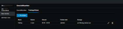

Liefere ich alles nach, wenn unser Netz wieder läuft. Aktuell eine Mega Großstörung bei uns bei 2 Providern mind. Und genau beide, welche wir haben..
melde mich dann wieder. Die Bilder stammen gerade aus einer Testanlage in einem anderen Netz, welches komplett Isoliert ist, daher die zwangspause.

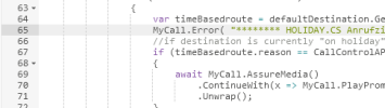

Wenn du wissen willst was Sache ist, dann ersetze die Zeile 65 des originalen holiday.cs
(das ist eine Leerzeile, direkt unter var defaultDestination = ...) mit folgender Zeile:
C#:
MyCall.Error( "******** HOLIDAY.CS Anrufziel ist NSt. " + defaultDestination.Number + " Abteilung ist " + (defaultDestination.GroupMembership.Where( x => x.IsPrimary == true)).First().Group.Name + " Status ist " + timeBasedroute.reason.ToString());
Wenn du dann
  1. in der 3CX eine Shell öffnest
  2. mit tail -f /var/lib/3cxpbx/Instance1/Data/Logs/3CXCallFlow.log das CallFlow.log überwachst
  3. und von außen den SIP Trunk anrufst
dann kommt mit funktionierendem Anrufskript eine Zeile die mit ******** HOLIDAY.CS ... beginnt.
Da steht das verfolgte Anrufziel (die Nummer), dessen Abteilung und der Status der Abteilung als Text zur Kontrolle.
Wenn du nicht auf die 3CX Shell kommst, dann lade dir nach einem solchen Anruf über das 3CX Dashboard die Systeminformationen als Supportinfo.zip herunter, entpacke das und schaue dir die letzten Zeilen der /Logs/3CXCallFlow.log an.
Nicht vergessen irgendwann diese eine Zeile im Skript wieder zu entfernen (leeren) oder wenigstens mit // auszukommentieren, sonst wird bei jedem Anruf auf den Trunk eine solche Zeile in das Log geschrieben (was an sich nicht schlimm ist :) ).

Alles gut, aber mach das mal bitte.
C#:
Wenn du dann
Zeile 65 ist leer, das ist korrekt, aber var defaultDestination = FindDefaultDestination(externalLine, ist in Zeile 60 und 61 ist nicht leer, sondern ein kommentar.
Edit: :[2880..2894)E: (61,224)-(61,238): Error CS0103: Der Name "timeBasedroute" ist im aktuellen Kontext nicht vorhanden. MyCall.Error( "********HOLIDAY.CS Anrufziel ist NSt." +
Das scheint das Script nicht zu mögen.
Zeile 65 ist leer, das ist korrekt, aber ...
Das mit dem Einfügen in die leere Zeile 65 war schon richtig. Das mit der Angabe was darüber steht war nicht richtig, ein Kopierfehler. Die Zeile darüber enthält var timeBasedroute = .
Wenn diese eine Zeile zusätzlicher Code zur Ausgabe in das Log irgendwo darüber eingefügt wird, dann kann das nicht funktionieren, richtig.
Hier das mal in Bildern, das ist eindeutig. Vorher:
Nachher:
Reaktionen: MarcosV_3CX und Ben04

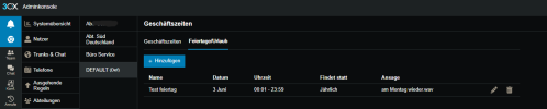

Was es war, ist nicht so einfach zu sagen.
In der Testinstallation war es wohl mit den verschiedenen Abteilungen und nicht alle haben einen Feiertag drin.
In der Kundenanlage gibt es nur den default und da habe ich das Script reingeladen und einen Testfeiertag angelegt um es auszuprobieren.
Trunk auf Systemweit und Script auf Trunk eingestellt und mit dem richtigen Datum von heute hat es dann funktioniert.
