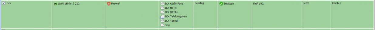

Geht bei uns ohne Probleme. Quelle die ausgehende Schnittstelle, Übersetzung auf den 3CX-Server gucken lassen. Rest wie im Bild zu sehen.

In deiner Regel fehlt (wie schon geschrieben) das NAT über ein ausgehendes Interface (Spalte Übersetzung).
Weiterhin solltest du als "Ziel" "Internet-Interfaces" oder die namentliche "Public-Netzwerkkarte" eintragen.
1611848484248.pngGruß Uwe

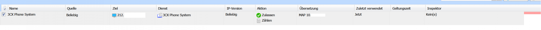

Hier die Kerio-regel
Ist bei allen Diensten und auch der Regel aus, also besser auf "keine" gesetzt
Da ich selber Kerio Control Systeme seit über 10 Jahren betreue... ehrlich gesagt verstehe ich deine Regel nicht (leider blendest du die Spaltenüberschriften nicht mit ein - da dies ja beliebig verschiebbar sind).
Für mich sieht es so aus als würdest du "egal welche Quelle" an Ziel "212.x.x.x." mit Ports, die in "3CX Phone..." definiert sind, gleichzeitig ein NAT und MAP machen.... wie soll das funktionieren?
Die NAT hatte ja die externe IP drinnen.
Aber auch, wenn ich "nur" Mappe bleibt das Ergebnis gleich.

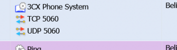

Ich hab mich mal rumgespielt: Wenn ich die Dienste SIP und SIP TCP aus der Dienstgruppe rausnehme und bei der Regel die Ports TCP 5060 und UDP 5060 extra angebe, dann kommt:
detecting SIP ALG... not detected
Sehr seltsam....
