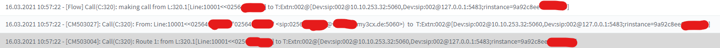

Soll die Einstellung dann so aussehen?
Ja genau die Einstellung meinte ich. Um genau herauszufinden was du wo abfragen musst, müsstest du dir dann mal den Sip-Header anschauen bei einem eingehenden Call.
Meinst du das hier?
Kann damit leider nicht anfangen...
