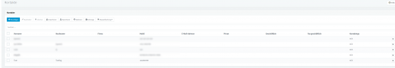

Was hast du unter Management Konsole >> Kontakte >> Optionen aktiviert ?1625577081041.png
Momentan Name anhängen. Ich habe aber da auch schon alle möglichen Kombinationen versucht.
Wie hast du der Name unter Kontakte geschrieben?
Gar nicht, die Kontakte sind nur auf den Handys gespeichert. Ich habe die Standardlizenz und kann somit meine Kontakte nicht automatisch synchronisieren lassen.
