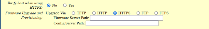

ich habe die xml Datei erfolgreich in den Grandstream HT814 hochgeladen, er hat auch Line1 auf dem HT814 konfiguriert. Doch im 3cx kommt weiter die Meldung:
Provisioning file /provisioning/rXXXXXXXXXXXX/cfgecXXXXXXXXXXXXX.xml requested by IP could not be generated
Hat jemand vielleicht eine Idee woran das liegen kann? Firmware ist die neuste auf dem HT814.

Kann es sein, dass der HT814 an LAN angesteckt wurde und die LAN MAC benutzt wird?
Klingt erstmal komisch, aber die WAN Buchse und die Device MAC werden benötigt (glaube ich mich zu erinnern).

Danke für den Tipp, hängt aber am WAN Port. :)
Die bei uns verwendete FW ist die 1.0.41.1 (ja, es gibt neuere) und da kommt das mit o.g. Einstellungen nicht.

Habe die 1.0.57.1, am Anfang kommt der Fehler: in zwei Versionen:
Provisioning file /provisioning/r3155whtusf6/cfgec7xxd7x00e.xml requested by IP-Home-WAN could not be generated
Provisioning file /provisioning/r3155whtusf6/cfgec7xxd7x00e requested by IP-Home-WAN could not be generated
Hab einfach die Links rausgenommen:
Jetzt kommt der Fehler in der 3CX nicht mehr, die Frage ist nur wie die von nöten sind.....
Für die Reprovionierung, für Änderungen in der 3CX am ATA, um die nicht manuell einspielen zu müssen so wie zu Anfang von dir getan.

Alternativ kann ich ja mal bei Gelegenheit (wann??) einen unserer HT814 auf diese FW aktualisieren und schauen, ob das dann auch passiert.
Ich kann ja auch mal auf deine Downgraden wenn ich die im Netz noch kriege. Benutzen das Teil eh noch nicht produktiv.
@fxbastler:
bekomme die 1.0.41.1 leider nicht mehr....
Laut Beschreibung wirst du von der 1.0.57.1 nicht mehr auf die 1.0.41.1 kommen.
Habe einen HT812 (prinzipiell gleich dem HT814) zwangsweise auf die 1.0.55.5 aktualisiert. Der ist normal in der 3CX sichtbar und es werden seit gestern früh keine solchen Fehlermeldungen erzeugt.
