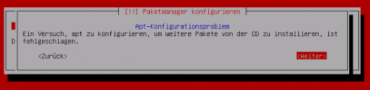

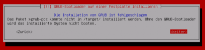

Aktuell läuft bei mir die 3CX V.16 tadellos auf einer Synology Diskstation DS920+ im Virtual Maschine Manager. Ich möchte jedoch gern auf die V.18 umsteigen.
Bei der Installation kommen 2 Fehlermeldungen und ich komm leider nicht weiter. Anbei die Screenshots:
1. Fehlermeldung:
2. Fehlermeldung

Das hat jetzt funktioniert. Die Meldung mit dem APT Fehler kam aber wieder, diesmal konnte ich aber einen alternativen Download Server wählen und dann hat die Installation funktioniert. Was muss ich jetzt weiter machen?
Ich habe es hinbekommen, ich habe die Partitionierung geändert statt automatisch das ganze Volume, alles separat temp, var, ect.. dann hat alles funktioniert...
Das ist unnötig. Ich habe das vorhin mal durchlaufen lassen: DSM 7.0-41890, akt. 3CX Debian ISO, kein Problem ausser dass es sehr langsam ist. Von daher kann ich es auch nicht empfehlen auf einer solchen NAS so etwas noch laufen zu lassen. Da wird man Abstriche machen müssen.
Bei dir wird evtl. - wie merkwürdigerweise in letzter Zeit bei einigen anderen auch - der Download einiger Standardpakete gescheitert sein. Überprüfe mal deinen Internetzugang auf Filter / Regeln.
