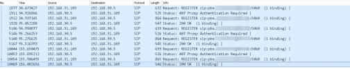

So sieht das Log auf dem SBC (192.168.30.5) mit dem Telefon (192.168.31.103) aus:05-08-_2021_15-44-07.png
Folgendes Szenario bleibt bestehen:
  • Anmeldung über *77*Nebenstelle*
  • Eingabe der Pin
  • Meldung "Anmeldung erfolgreich"
  • im 3CX-Admin ist das Telefon angeblich angemeldet
  • Es erfolgt keine erneute Provisionierung der Telefone
