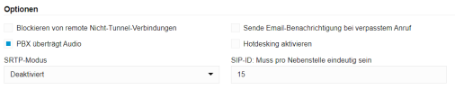

Das Passwort der Nebenstelle habe ich doch nirgendwo hinterlegt!
Nur zum Verständnis: Mit Nebenstelle ist der Benutzer gemeint (z.B. John Doe mit Rufnummer 11)?
Siehe oben im Screenshot:
Da steht eine Nebenstellennummer (11) eine Auth-ID sowie ein Passwort. Diese Zugangsdaten sind im Telefon hinterlegt. Klicke ich auf den Button "löschen" (rot eingerahmt) dann dürfen diese Daten doch nicht mehr funktionieren.
Gerade noch mal getestet, du musst das Passwort zurücksetzen wie ich es schon gesagt habe.

Die vorgeschlagene Lösung von bitn2, das Passwort zu ändern funktioniert leider nicht. Das Feld lässt sich in dieser Oberfläche nicht bearbeiten.
Was man aber bearbeiten kann, ist die Auth-ID. Ich empfehle also, die Auth-ID durch einen langen Text zu ersetzen und zu speichern. Das Telefon ist dann nicht mehr verbunden. Anschließend habe ich das Telefon gelöscht.
Die AuthID kann man - so wie vieles andere auch - nachträglich ändern:
  1. unter Admin / Erweitert / Parameter den 3CX Parameter DEVELOPMENT_DNTABLE_EXPOSE auf 1 setzen
  2. Webseite neu laden lassen, spätestens dann erscheint der Tab DN-Eigenschaften
  3. im Tab DN-Eigenschaften die gewünschte Nebenstelle wählen
  4. den Parameter DESKPHONE_PASSWORD der DN ändern, das ist das Feld Auth-ID
