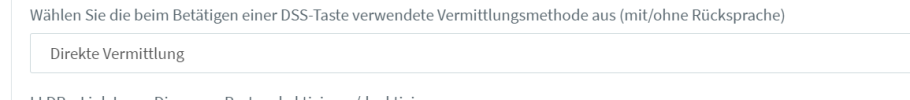

Ja, das geht über die BLF Tasten. In den Einstellungen der Nebenstelle kannst Du einstellen ob die direkt vermitteln oder erst nach Rücksprache.
Das Funktioniert aber nicht mit allen Telefonen, bei Yealink sieht das in der Nebenstelle unter Telefonprovisionierung so aus.
https://picload.org/view/dgwwcror/image.png.html
Dort kann die Transfermethode eingestellt werden ohne das Template anzufassen.

Guten Morgen Zusammen, auch wenn das Topic schon etwas älter ist stehe ich vor dem gleichen Problem.
Habe eine lokal gehostet 3cx Anlage (18.0 Update 5 (Build 418)) mit Yealink T41S - 10 Stück und kann nur ohne Rücksprache vermitteln.
Leider lässt sich das Bild / der Link des vorherigen Posts nicht mehr öffnen. Ich suche schon seit mehreren Tagen
nach dieser Einstellung?
Auch im Templat für die Yealink Telefonprovisionieren finde ich nur den nachfolgenden Eintrag:
transfer.dsskey_deal_type = %%XFERmethod_Value%%
Allerdings traue ich mich nicht den Wert auf 1 zu setzen.
Über einen Tipp wo es eingestellt wird, wie z.B. im obenstehenden Post oder egal wie wäre ich sehr dankbar.
Im Moment werden alle Gespräche direkt ohne eine Möglichkeit der Rücksprache vermittelt
Hallo @Hcedl ,
Managementconsole / Benutzer / Telefon-Provisionierung da gibt es bei einigen Yealinks diese Option:
Danke für den Tipp, hat nach dem Umstellen sofort funktioniert.
