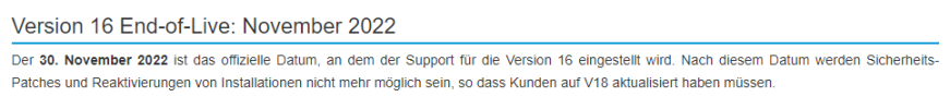

Also der Client is doch V16? Ist deine Anlage auch noch auf V16? Kannst du vielleicht ein paar mehr Infos geben?
Nur mal als Info:
