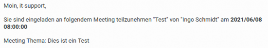

Ich habe noch weiter getestet und bin noch mehr verwirrt.
1.) Die Einladungsmails enthalten über die Variable %%STARTTIME%% die Uhrzeit nach UTC statt nach lokaler Zeit

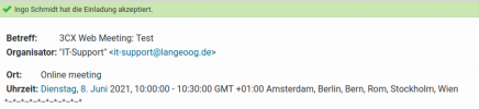

2.) Die bei Annahme des Termins verschickte E-Mail enthält die korrekte Uhrzeit die bei Erstellung des Termins ausgewählt wurde nach lokaler Zeit (Es MUSS also für die Generierung dieser Mail eine Variable geben die die local time berücksichtigt)
3.) Die Terminbestätigung wird nicht an die Mailadresse des Organisators verschickt, sondern grundsätzlich an das in den globalen Einstellungen für den Mailversand eingerichtete Konto.
