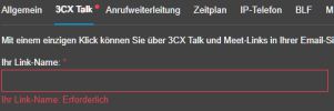

ist das möglich?
Chris
ich weiß nicht welche Version du hast aber bei der V20 geht es unter Nutzer bearbeiten und dann bei 3CX Talk.

ich nutze v20. Mit der Änderung des Link-Namens bleibt die URL vor dem Link-Namen ja gleich. Die Url kann ich nicht ändern oder?
Ja, sorry. Der Name der 3cx gibt dann quasi die Url vor, richtig?
Ja, den Anfang der URL. Alles am Anfang nach https:// und vor dem nächsten / oder : ist der FQDN der 3CX. Das muss so sein.
