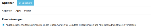

Wir haben das Flag gestern gesetzt, jedoch ist die Icon noch immer da, kann es sein das Apps ggf. nur IOS / Android Apps betrifft jedoch nicht den Windows Client?

Nur als Frage was macht diese Flag?
Dieses Flag sorgt dafür das die Anrufe nicht mehr unter "Alle Anrufe" landen, sondern nur noch unter Warteschleifen Anrufe.
