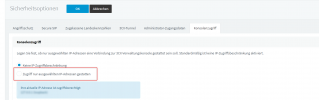

Hallo Ulrich,
hast du vielleicht dieser Option aktiviert?
