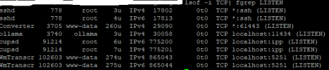

der Service scheint aber zumindest zu laufen und auch auf Port 5251 zu lauschen.
Hat jemand ne Idee woran das liegen könnte?
