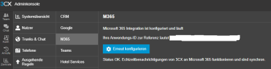

Hallo Forum!
Habe heute zufällig ein Problem mit der M365 Anbindung festgestellt. Ich poste mal die Fehlermeldung:
Und zwar, verstehe ich das so, dass das Zertifikat erneuert worden ist und muss nun irgendwie in 3cx aktualisiert werden. Und genau das bekomme ich leider nicht hin. Ich habe versucht die Anmeldung neu durchzuführen, bekomme allerdings eine Fehlermeldung. Hat jemand so etwas schon mal gemacht? Man könnte ja auch die APP in MS neu anlegen, aber vlt gibt es eine Möglichkeit nur diesen Zertifikat auszutauschen, jemand Erfahrungen wie das in 3cx geht?
Bin V20, gehostet bei 3CX, MS365 Anbindung hat bis heute problemlos funktioniert.
Hier noch einmal ein Bild von MS365
Ich danke euch für eure Antworten!
P.S.: Kann man auch einen Zertifikat für längere Zeit ausstellen? Hat jemand Erfahrung? Ich ein anderes System ebenfalls mit so einer App, da ist das Zertifikat bis 2027 gültig.
Kennt wirklich niemand dieses Problem? Kann man eventuell mit dem Neuanlegen der APP das Problem lösen? Falls ja, wie hau ich die alte Konfig aus 3cx raus?
Nein, seit 2020 gilt allgemein eine max. Dauer von 398 Tagen.
Jawohl. Die andere App ist von 2019, daher ist auch Zertifikat viel länger gültig, traurig aber war.
Ich konnte inzwischen die Fehlermeldung weg bekommen. Habe die App bei MS Entra gelöscht und wieder durch 3cx neu angelegt. Echtzeitstatus wird nun mit OK bestätigt. Nun gibt es ein Problem mit dem Kalender: egal welche Termine, egal welcher Benutzer, der Status wird einfach nicht mehr geändert. In M365 sind alle Rechte vorhanden, in 3CX alle Hacken gesetzt, trotzdem funktioniert das nicht mehr. Jemand hier die gleichen Probleme?
