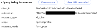

Leider kann ich mich nicht mit dem M365 Benutzer anmelden. Nachdem ich den M365 Button klicke (im Webclient) bekomme ich die Fehlermeldung, die redirect URI mit http sei nicht konfiguriert. Konfiguriert ist richtigerweise die mit https (Microsoft lässt http auch nur für localhost zu). Bild ist angehängt. Wie kann ich 3CX so konfigurieren, dass beim Auth Request die richtige redirect URI mitgesendet wird?

danke für die Antwort. Einen Proxy verwenden wir nicht. Der FQDN wird verwendet und das Zertifikat ist gültig. Im /authorize Request an M365 wird als redirect URI die http URI gesendet, statt https:
EDIT: wir nutzen einen Proxy. Kann ich in 3CX die Redirect URI fix definieren?
Ich würde den Proxy anpassen und Ausschlüsse definieren. Diese Thematik ist aber eher kein 3CX Thema sondern gehört zur IT Infrastruktur.
Ich habe diverse MS365 Integrationen eingerichtet, es war bei Problemen nie ein 3CX Problem.
