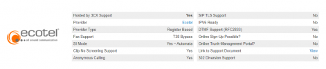

Hab gerade mit Ecotel telefoniert. Es ist scheinbar wirklich so. Mehrere Rufnummern pro Trunk. Die Vorwahl scheint egal zu sein.
Da Ecotel ein unterstützter Trunk ist, soll ich mich für die technische Einrichtung an 3CX wenden.

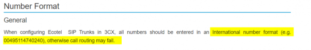

mist den Link habe ich nicht gefunden. Danke dir, das geht in die richtige Richtung. So habe ich es ja auch schon vermutet und geschrieben. Ich möchte von meinem ersten Post an, ja eigentlich nur ein Ja oder Nein ;)haben.
Funktionieren weiterhin die Wildcards bei unterschiedlichen Hauptrufnummern.
To associate all other DIDs/Numbers you have in your Ecotel account with 3CX, go to the Management Console → SIP Trunks, double-click on your Ecotel and go to the “DIDs” tab.
Here you should already see 1 entry that is the Main Trunk number you have set. Add all other DIDs/Numbers you have to the list in an International number format (e.g. 00495114740240) and press OK once you have finished.
Genau die Frage wird in deinem Link leider nicht beantwortet.

Alles gut, war ja wie ichs mir gedacht habe. Musst also die Nummern komplett eintragen. Aber bevor Du das machst, erstmal nen starken Kaffee! :p
