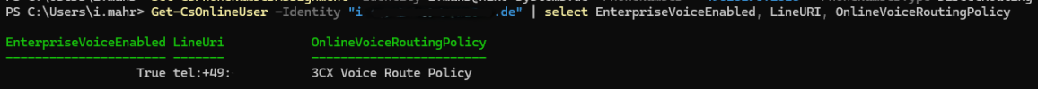

  • Skripte: Sowohl das Dial-Plan-Skript als auch das Nutzer-Skript wurden erfolgreich via PowerShell in M365 ausgeführt (Bestätigungen anbei).

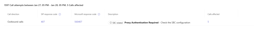

  • Netzwerk: Die SIP-Optionen (Pings) zwischen Microsoft und 3CX auf Port 5062 sind im Log erfolgreich sichtbar.

  2. Screenshot Teams Admin Center (Direct Routing Status).
