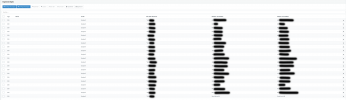

Hallo Leute,
wir benötigen bitte dringend eure Hilfe.
Seit heute Vormittag erhalten wir im Minutentakt Anrufe von diversen Nummern, welche höher werden.
Wenn man annimmt, hört man nur Stille.
Zwischenzeitlich haben wir eingehende Regeln gemacht, damit diese Anrufe nicht mehr durchkommen, trotzdem ist dies keine Lösung.
Anbei ein Screenshot dieser Anrufe.
Was kann ich dagegen unternehmen? Wie finde ich heraus ob diese über den SIP Trunk hereinkommen oder direkt über die IP?
Vielen Dank im Voraus.
LG
Alex
