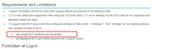

seit dem ich ein paar Yealink-T48S Telefone auf Hotdesking umgestellt habe, funktionieren die BLF-Blank Einträge nicht mehr. Dadurch kommt die Sortierung der Knöpfe total durcheinander. Ich habe mir das Telefonkonfigfile angeschaut, welches man unter Telefone->Telefon->"+Konfig" abrufen kann und dort sind die Blank-Einträge nicht enthalten und folgende Einträge rutschen nach oben auf. Gleiche Nebenstelle und fest zugewiesenes Telefon funktioniert.
Ideen?

leere BLF-Felder werden ignoriert über Hotdesking.
>> https://www.3cx.com/docs/hot-desking/
Leider muss ich hier nochmal nach fassen: Ich kann dies leider überhaupt nicht verstehen, muss ich jetzt eine Rufnummer ohne Namen eintragen, damit ich die (leider dann nicht mehr ganz leeren) Platzhalter habe? Mir erschliesst sich der Sinn darin darin nicht, beim Hotdesking die Leer-Einträge zu löschen und sonst nicht!
Ich habe dabei ehr so das Gefühl, mist ein Bug... naja schreiben wir es einfach in die Einschränkungen rein das es nicht geht, dann müssen wir den Fehler nicht beheben.
Tut mir leid aber für mich ist das ein Bug und keine Einschränkung.
