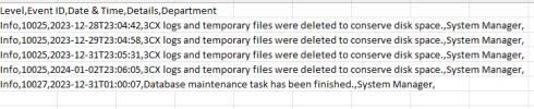

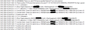

Sorry, hab jetzt grad erst das Log gefunden. Macht mich aber auch nicht wirklich schlauer.
Hmm... dann wird das schwierig. Wie sehen denn deine ausgehenden Regeln aus?
Da sieht man zumindest welche ausgehende Regel er nutzt. Wie sieht diese Regel aus? In der Fritzbox passiert sicher nichts bei so einem Anruf??
