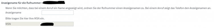

Vor unserem Netzwerk haben wir eine FritzBox über die das Internet ankommt. Intern haben wir eine 3CX mit einem SIP Trunk. Nun ist es so, dass auf der FritzBox noch Nummern sind, die wir gerne als weitere Trunks nutzen wollen.
Wenn man auf der FritzBox zu "Eigene Rufnummern" geht und sich diese anschaut und auf bearbeiten geht, sind dies MSN Nummern.
Nun ist die Frage, ob man diese überhaupt in der 3CX irgendwie eintragen kann. (Ich habe das schonmal bei einem anderen Kunden gemacht, die Nummern von der FritzBox in die 3CX einzutragen. Da waren dies in der FritzBox aber "Internetrufnummern")

entweder die einzelnen MSN Registrierungen in der Fritz!Box von dieser lösen und als eigene SIP Trunks in der 3CX eintragen oder IP Telefongeräte in der Fritte einrichten und diese jeweils als SIP Trunk in der 3CX einrichten. Ersteres ist sinnvoller. Beides wird nicht supported aber funktioniert (mit gew. Einschränkungen hier und da).

In der Regel brauchst Du Zugangsdaten, von welchem Anbieter sind die Nummern denn?
Hi bitn2,
die Nummern sind von Vodafone. Ich habe mal ein Bild angehangen, wie es in der FritzBox aussieht.
