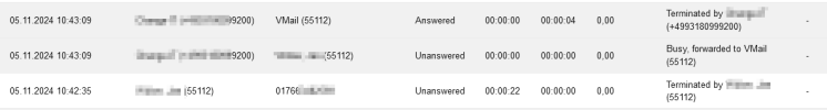

ich habe grade ein Problem, das mir so noch nicht untergekommen ist. Anrufe auf eine Nebenstelle (dabei ist es egal, ob von extern oder intern) werden bei einer Nebenstelle immer sofot auf die VoiceMail der Nebenstelle weitergeleitet, lauf Anrufprotokoll währe die Nebenstelle Busy. Der Benutzer telefoniert aber zu dem Zeitpunkt nicht. Witzigerweise habe ich im Calllog einen Anruf des Mitarbeiters nach draußen, der erfolgreich gewesen ist. Gefolgt von einem Testanruf von mir, der auf der VoiceMail gelandet ist.

Anbei noch ein Screenshot des Anrufprotokolls:

Hatte das Problem schon mal jemand und ggf. eine Lösung dafür? Ich werde in Abstimmung mit dem Kunden die Anlage als nächste mal neustarten, in der Hoffnung, das das was bringt.
