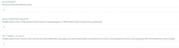

Unter Einstellungen -> Parameter solltest Du auch mal nach Busy suchen und folgende Werte kontrollieren:
Aber Vorsicht bei Änderungen!
