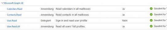

Ich habe die Berechtigungseinstellungen im Office365 geprüft, dort sind die Berechtigungen aber hinterlegt:
Ich habe mich auch bereits mehrfach über die Schaltfläche "Bei Office365" anmelden auf der Konfiguratonsseite angemeldet und die angeforderten Berechtigungen bestätigt.
den Fehler erkennt man gleich.
Directory Read all?
Du hast User.Read.All?
Wieso??
kaum stellt man es richtig ein, gehts auch :)
Das hab ich selbst beim Prüfen übersehen.
