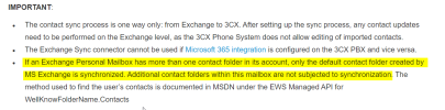

Bei dem Exchange Sync gehen auch nur die Standardordner, bei M365 evtl das gleiche? 1679905260400.png

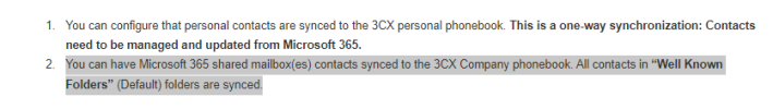

  1. You can have Microsoft 365 shared mailbox(es) contacts synced to the 3CX Company phonebook. All contacts in “Well Known Folders” (Default) folders are synced.

Ok, dann erklärt sich ja das Problem von @Navigator und @aHerrmann. Es gehen nur die Standard Ordner und keine selbst erstellen Unterordner.
