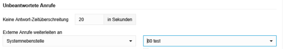

Was spricht die Vergehensweise, wie ich es gemacht habe? Bei mir kommt der Anrufer direkt auf die Ansage. Bei mir kann ich Anrufe auf eine Rufgruppe abwerfen...
Oder habe ich das jetzt falsch verstanden?
Das geht auch. Es ist die Abteilung gemeint. Auf die kannst du leider noch nicht abwerfen. Die Einträge mit GRP..... in der Anrufübersicht. Mit einem CFD geht das aber trotzdem es gehen alle Lösungen. Je nachdem wie übersichtlich man es haben möchte bietet sich A, B oder C an. Es gibt da nicht den einen korrekten Weg - wie so oft ist ein bisschen Kreativität gefragt um zum Ziel zu kommen.
