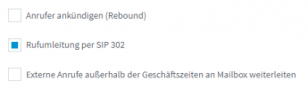

Ich versuche die Rufweiterleitung im Amt zu aktivieren um das Telefonat auf einen Faxprovider umzuleiten aber das funktioniert nicht. Über das Telekomportal ist dies nicht möglich nur über das Amt mit Funktionscodes. wenn ich *21*RUFNUMMER# wähle und eine ausgehende Regel dafür definiert, bekomme ich ein FORBIDDEN zurück.
Du musst eine Dummy Nebenstelle anlegen und den Status der Nebenstelle einmalig manuell auf abwesend setzen. In der Weiterleitungsregel bei dem Status Abwesend kannst du dann folgenden Haken setzen:
Somit hast Du dein "Umleiten im Amt" konfiguriert.
