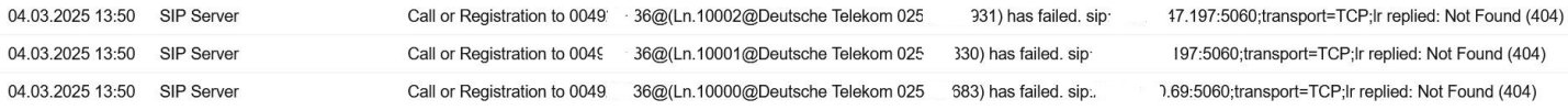

vor einigen Wochen begannen Probleme bei einem Kunden mit gelegentlichen Gesprächsabbrüchen.
Die Umstellung von V18 auf V20 war schon letztes Jahr, daran liegt es mMn nach nicht.
In den Logs der 3CX tauchen immer mal wieder 404 Not Found Fehler auf (siehe Screenshot). Mehrmals pro Tag.
Dabei fällt auf das die Registration dabei nur "0049_Vorwahl_nur eine Zahl der Rufnummer enthält".
Da es plötzlich aufgetreten ist, war ich zuerst der Meinung es sei ein Telekom-Problem, jedoch sieht es für mich auch so aus,
als würde die 3CX da unsinn senden... Ich würde mich freuen, wenn jemand dazu eine Idee hat.

Hi @scs-it,
wenn ich den Screenshot sehen, vermute ich stark dass es ein All IP Trunk ist (CallandSurf/MSN)?
Weiterführend du erwähnst Gesprächsabbrüche, 404 Meldung welche vom Provider bekommst (gehe ich davon aus, da vom Log Abschnitt nicht zu erkennen) hat Zusammenhang mit Gesprächsabbrüche.

Ja genau, es sind einfach 3 MSNs. Mit Unsinn meinte ich das da "0049_Vorwahl_nur eine Zahl der Rufnummer" im Log steht.
