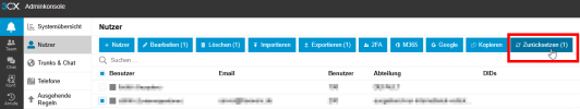

Schaust du unter Admin / Telefone ob du da fündig wirst. Sonst in den 3CX Protokollen, spätestens wenn die auf Ausführlich stehen. Da sollte das REGISTER und INVITE drin stehen.
Langt um das zu unterbinden - 2FA und Passwortänderung?
auswählen und zurücksetzen:
ggf. externe Authentifizierung anpassen / ändern / unterbinden
