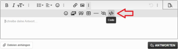

Eventuell leicht anonymisiert hier als Code Block [CODE]Text hier[/CODE] hier einfügen:
