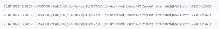

Hier mal das Aktivitätenprotokoll. Interessanterweise passt irgendwas mit der IP nicht, das Telefon mit der DW11 ist neu provisioniert und man kann ja problemlos rausrufen.
