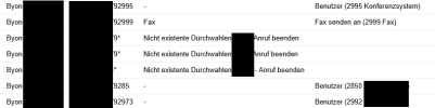

anbei seht ihr zwei Screenshots von zwei 3CX Instanzen, beide sind Upgrades von V18.
Im Ausgang seht ihr meine versuchten Anrufe an verschiedene Durchwahlen der anderen Anlage, die dort angelegten DIDs mit den damals (V18) eingerichteten eingehenden Regeln funktionieren soweit, bis auf die Nebenstelle 2992.
Die seit der V20 eingerichteten und zugewiesenen DIDs 2973, 285, 297 sind weder von der ausgehenden Anlage noch vom Mobilfunk erreichbar ("die Nummer ist nicht vergeben/kein Anschluss unter dieser Nummer")
Im Eingang seht ihr die Reaktion auf die ankommenden Anrufe, von denen alle anscheinend zumindest registriert wurden, es aber tatsächlich nur bei denen mit einer Gesamtdauer von über einer Sekunde überhaupt geklingelt hat.
Nachdem ich schon etliche V18 sowie V20 Anlagen eingerichtet und konfiguriert habe, stehe ich nun doch etwas auf dem Schlauch, hat jemand eine Idee?
Die DIDs sind alle im Format +49123123-2973 eingerichtet, damit ausgehende Anrufe werden auch korrekt angezeigt.
Wenn ich intern von der eingehenden 3CX (beispielsweise die -2992) versuche die (ja intern vorhandene) DID +49123123-2973 zu erreichen kommt ebenfalls "kein Anschluss unter dieser Nummer" :rolleyes:

Ich nehme ja mal an, dass du bei der Angabe der DID das - nicht benutzt. Das sollte man nie.
Aber wegen der anderen Durchwahlen - schau dir bitte deine eingehenden Regeln und speziell deren Reihenfolge an:
Admin / Berichte / eingehende Regeln.
In einer 3CX v20 ist die Reihenfolge nicht änderbar, es wird immer automatisch sortiert, siehe hier
https://www.3cx.de/forum/threads/checkliste-upgrade-auf-v20.121058/post-436540
unter Punkt 6:
durch den Wegfall eingehender Regeln kann die Reihenfolge der Abarbeitung der DID nicht festgelegt werden, daher sind nicht mehr alle durchwahlfähigen Nummern nutzbar (z.B. -20 nicht nutzbar wenn -20x genutzt wird)
Kann es sein, dass das bei dir zutrifft? Eben weil du die DID 297 und 2973 beschreibst.

Der Wegfall der eingehenden Regeln seit dem Upgrade ist ein Irrsinn, lassen die sich bearbeiten?
Die Reihenfolge der alten V18 Rules machen in diesem Fall alle zukünftigen DIDs unbrauchbar wegen der alten *-Regel:
Was genau meinst du damit?
Eingehende Regeln gibt es nicht mehr (zumindest nicht vordergründig in einer 3CX und auch nicht bearbeitbar wie früher bis v20). Das alles klärt sich über das Anlegen von DID, zuweisen von DID zu irgendwelchen 3CX Entitäten und evtl. einem Ändern des Namen nach der Zuweisung. Die Sortierung erfolgt dabei eben automatisch, das konnte man früher™ steuern.
Ja, das kann durchaus sein. Das hatte ich schon geschrieben.
Das was dein Bildschirmfoto zeigt - ein * am Ende der DID - ist ohnehin unnütz. 'Das hat noch nie funktioniert'™
Ein * bei DID wird einmal und nur am Anfang verarbeitet. Vielleicht ist das auch der Grund, weshalb diese DID in der Liste unterhalb der DID ...9299x stehen.

Die DIDs mit * am Ende hatten schon funktioniert und tuhen es anscheinend ja immer noch -.- / edit: bzw. die Regel (auch ohne *) greift der Reihenfolge nach die DIDs darunter ab
Dann bleibt rein logisch betrachtet nichts anderes übrig als diese zu löschen damit die nicht mehr in den eigehenden Regeln stören..
Was soll man machen mit unkonfigurierten DIDs? Die landen dann auf der Standardroute des Trunks richtig? Kann man das Blockieren nicht vergebener DIDs dann anders lösen unter V20? Nicht weil ich es will, aber der Kunde..
s.o.: das * am Ende ist unnütz, war es schon immer
richtig
nichts; warum auch, sonst wären die ja konfiguriert ;)
richtig
Die Standardroute gefällt dir bzw. dem Kunden nicht?
Dann einmal alle einrichten und irgendwohin verweisen lassen - viel Spaß dabei. Immerhin kann man die importieren.
