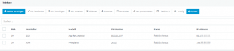

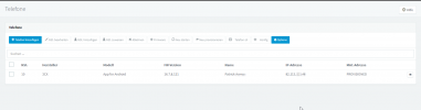

Für alle anderen, die evtl das gleiche Problem haben:
set_real_ip_from 127.0.0.1;
set_real_ip_from 10.0.1.101;
real_ip_header X-Forwarded-For;
real_ip_recursive on;
wobei 10.0.1.101 die IP meines Proxys ist.
Ich hoffe ich habe alles richtig gemacht. Falls nicht, verbessert mich bitte.
Beste Grüße.

Hallo @TobiasF, würdest du das ein wenig näher ausführen?
Ich stehe aktuell vor dem gleichen Problem und komme nicht weiter.
Ja, Die Lösung ist, wie du mittlerweile selber herausgefunden hast.
Einträge in /etc/nginx/nginx.conf
Reaktionen: pat10_
