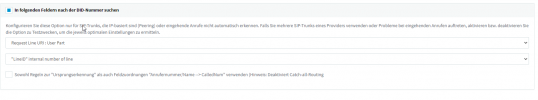

Bei Sipgate die Absenderrufnummer konfiguriert? Also bei dem Anschluss von dem gewählt wird.
Vielleicht kannst Du an dieser Stelle auf Display Name stellen, habe diese Option aber bei mir nie genutzt.1639407250236.png
Danke für den Tipp, an der Stelle habe ich auch schon - erfolglos - herumgedoktort. Obere und untere Auswahlliste ergeben aber leider einen recht bunten Strauß von Möglichkeiten. Ich werde da mal weiter probieren.
Es funktioniert nur entweder oder. Man kriegt es hin, dass sipgate Anrufe richtig durchgestellt werden, wenn man in den oberen drei Feldern in "CalledNum" number that has been dialed (default: To->user) 'From -> Display Name' auswählt. Dann funktioniert die Durchwahl von anderen Providern aber nicht mehr.
Also habe ich es dann unten mit 'To -> User Part' probiert (das Pferd von hinten aufgezäumt). Keinerlei Wirkung. Ich frage mich, was und überhaupt ob die unteren zwei Auswahllisten plus Kästchen irgendetwas bewirken?
