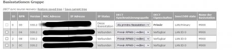

wir haben hier 4 Snom M900 in einem Multizellsystem.
Die Geräte sind nun seit ein paar Tagen angeschlossen (Testzwecke, Funktionieren einwandfrei)
Plötzlich blinkt eine davon Rot und möchte sich als Primäre Station verbinden.
Ich habe keine Einstellungen geändert...(Ob auf der Primären oder Sekundären).
Die IP hat sich nicht geändert. Ich komme ganz normal auf die Dect drauf.
Wir haben hier die offizielle Primäre Basistation...Es wird alles richtig angezeigt, trotzdem blinkt die eine Sekundäre Rot....
Hier haben wir den Dectbaum der Rot blinkenden Snom (Ich nehme nur Einstellungen auf der Primären Basis vor !)

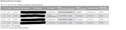

Und hier zeigt er mir auf der Sekundären nun Primär an....
Vielleicht kann mir da einer helfen :)

Kann man schließen !!!!
Moin Gabo,
Was war denn die Ursache ?
Servus bitn,
ach ein ganz dummer Leichtsinnsfehler :D
Habe komplett vergessen das ich heute morgen den SBC neugestartet habe und mich nicht eingewählt habe....
