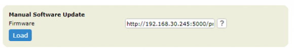

Lösche ich ein Telefon aus der Nebenstelle nachdem es zurückgesetzt war und binde es anschließend neu ein,
zieht es sich automatisch das 30.xx Segment. So provisioniert es sich natürlich nicht. Nach einem umstellen auf 20.xx funktioniert das ohne Probleme.
Schaue ich nun aber auf der Weboberfläche des Telefons selbst, trägt sich immer wieder das 30.xx Segment unter "manual software update" ein.
Ändere ich den Eintrag von 30 auf 20 und drücke "Load" zieht sich das Telefon die gewünschte Firmware über die 3CX.
