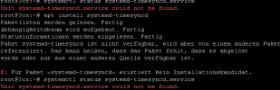

Ich habe eine 3CX V20 Linux Debian auf einem Mini PC installiert mittels Image von 3CX. Leider ist nun aufgefallen, dass die Systemzeit nicht stimmt.
Unter Erweitert >> Parameter ist als TIME_NTP_SERVER der Wert pool.ntp.org hinterlegt (was wir eigentlich bei allen so haben).
Auf Linux-Ebene fällt auf, dass bei Eingabe des "timedatectl" - Befehls als NTP service: n/a aufgeführt ist. Wenn ich dies mit unserer eigenen 3CX V20 vergleiche, steht hier zumindest "active" drin.
Möchte ich mir den Status des Zeitsynchronisationsdienstes anschauen mit "systemctl status systemd-timesyncd.service", heißt es, dass dieser überhaupt nicht gefunden wurde. Nachinstallieren lässt er sich ebenfalls nicht.
Ich musste noch nie irgendwo etwas an den Zeit-Einstellungen anpassen, hier scheint irgend etwas schief gelaufen zu sein. Hat jemand eine Idee?

Ich habe ntp nun mit folgendem Befehl nachinstalliert:
apt -y update && apt -y install ntp
Anschließend mittels folgendem Befehl die ntp Konfiguration editiert:
nano /etc/ntpsec/ntp.conf
Hier habe ich den Server eingetragen:
# Specify one or more NTP servers.
pool.ntp.org
Anschließend gespeichert, geschlossen und mit dem folgenden Befehl den ntp Dienst neu gestartet:
systemctl restart ntp
Anschließend mit dem folgenden Befehl den ntp Dienst überprüft:
sudo systemctl status ntp
Hier heißt es, er läuft und ist eingeschaltet.
Prüfe ich nun die Uhrzeit mit timedatectl, so heißt es weiterhin, dass kein NTP Service verfügbar ist.
Was fehlt nun noch?

Es wird eben kein systemd-timesyncd verwendet.
Wäre das denn die bessere Variante? Und falls ja, kannst du einschätzen, weshalb sich dies in unserem Fall nicht installieren lässt?
Besser im Sinne von?
Das läßt sich bestimmt installieren. Warum sollte man allerdings einen vom Hersteller nicht vorgesehenen Weg gehen?
Na besser im Sinne von der Lösung des ntp Problems. Ich bin kein Linux Profi und stelle nur in Frage, weshalb bei einer V20 Neuinstallation unter NTP service "n/a" steht und bei Anlagen, die von V18 auf V20 gebracht wurden, ist das verfügbar.
Für mich sieht das Nachinstallieren eines Dienstes generell nicht nach einem vom Hersteller vorgesehenen Weg aus. Ich kann also nicht beurteilen, ob nun ntp oder systemd-timesyncd mehr Sinn macht. Wenn es von 3CX hierfür einen offiziellen Weg gäbe, wäre ich da bestimmt mal drübergestolpert.
