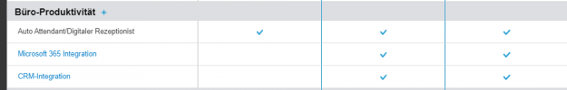

Habs gefunden!
Logfile für den Windows Client unter:
C:\Users\<Username>\AppData\Roaming\3CXPhone for Windows\Logs
Logeintrag:
[01.06.2021 12:38:07.057][64] Pro only CallTriggerCmdPlugin, Version=16.3.0.0, Culture=neutral, PublicKeyToken=null
Die 3CX hat nur die Standardlizenz und dem Logeintrag nach geht es wohl nur mit der Pro-Lizenz.
Kann das einer vom 3CX Support bestätigen?
