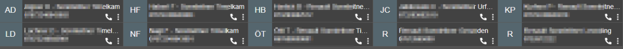

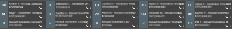

Update:
Ich lege mal 2 Screenshots bei, der 3 Zeiler wird unter Team und der 2 Zeiler unter Kontakte angezeigt. Beides mal das gleiche Suchwort. Im Dialpad werden dann auch nur 6 Eintràge angezeigt(Mit Scrollen).

So hab das nun noch mal nachgestellt... Tatsächlich ist es so das unter Team und Kontakte alle 6 angezeigt werden, mit dem Dialer nur 1-5. Interessanter Bug @avraammich_3CX ist das bekannt?
