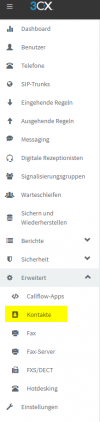

ich habe vor kurzem auf Version 18 geupdatet. Allerdings finde ich seit dem das Telefonbuch nicht mehr bzw die Kontakte. Kann mir jemand sagen wie ich da ran komme um was zu ändern ?
Bist du mit dem Adminuser oder der Nebenstelle angemeldet?
Reaktionen: Springstil
Advanced/Contacts
Eigendlich sollte das ein Extra Admin User sein. Aber scheinbar wurden mir die Rechte gekürzt von dem Hoster...
Die Rechteverwaltung muss nach dem Update angepasst werden da sich da ein paar Dinge geändert haben. Das muss dann der Admin entsprechend vornehmen.
AHH okay das erklärt einiges :) Danke für den Hinweis :D
