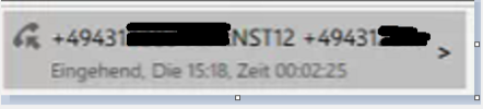

Hallo 3CX Forum,
folgende Schwierigkeit tischt sich bei einem Kunden von uns auf.
Wenn man über die CTI Tischtelefon eingestellt hat und man denn per zb. 0431/Rufnummer raustelefoniert funktioniert es.
Sobald man aber über die Anrufliste geht werden die Nummern wie folgt angezeigt +49431/Rufnummer:NSTXX +49431/Rufnummer. Der Anruf geht dementsprechend auch nicht raus wenn man ihn aus der Anrufliste tätigt.
Interne anrufe werden ganz normal in der Anrufliste mit Nebenstellennummer angezeigt.
Woran liegt dieses verhalten?

Hi @Gordon Erf Bolde GmbH,
der Screenshot ist von einem eingehenden Anruf.
Nun was du machen kannst ist eine Reformatierung am Trunk.
Alles was mit +49 in 0 ersetzten.
Evtl. auch eine ausgehende Regel verwenden welche +49 als Präfix verwendet.
Navigieren auf der Anlage unter Dashboard->Einstellungen->E164 komplett deaktivieren falls aktiviert.
Das man das machen kann ist mir klar. Aber was kann man gegen die Rufnummer-NST-Rufnummer tun? Es sollte doch nur die Rufnummer angezeigt werden und nicht alles Doppelt und dreifach
Es steht ja da +49431/Rufnummer:NSTXX +49431/Rufnummer
Und es ist ja auch so das wenn man aus der CTI Anrufliste wählt dann geht der Anruf nicht raus bzw. an das Snom Telefon weiter.

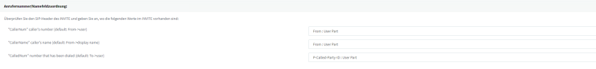

Das Verhalten kann durch eingehende Parameter des Trunks bewirkt werden.
z.B. CallerNAme caller's name ein anderen SIP Feld verwenden.
