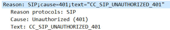

Die Zugangsdaten zum Portal sind uns bekannt. Laut Telekom-Hotline wurde uns auch bestätigt, dass dies die Zugangsdaten für die SIP-Trunks des Anschlusses sein sollen. Dennoch klappt die Einwahl nicht, der Fehler im Protokoll ist jedes Mal ein 403:
Im Mitschnitt wird auch etwas in die Tiefe gegangen:
Dicht darauf folgt auch noch abschließend ein 401:

An sich sind alle Gegebenheiten ja vorhanden. Es scheitert aber daran, dass das Telefoniekennwort nicht im Portal selbst vergeben werden kann und somit unbekannt ist. Daher die 403-Meldungen. Es hilft alles nichts, der Tarif muss geändert werden.
