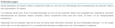

Da der Kunde bereits bei der Telekom ist und ich mich informiert habe, dass bei den dedizierten Servern die Telekom unterstützt wird (https://www.3cx.de/partners/sip-trunks/), haben wir uns für den CompanyFlex MSN Complete als Lösung entschieden. Leider werden mir hier aber nur folgende Anbieter zur Auswahl gegeben:
Daher die Frage - warum wird mir hier nicht CompanyFlex bzw. Telekom angeboten? Ich sollte mich an alle Voraussetzungen gehalten haben.

Der Tarif ist nur lokal am Telekom Anschluss nutzbar soweit ich weiß. Ist die Anlage hostet by 3cx oder wo habt ihr die laufen?1660901712455.png

Wie auch bei 3CX dokumentiert, wird diese Konfiguration nicht unterstüzt.
Der Tarif ist nur lokal am Telekom Anschluss nutzbar soweit ich weiß. Ist die Anlage hostet by 3cx oder wo habt ihr die laufen?Anhang anzeigen 9440
Da wird das Problem sein - Die Anlage ist tatsächlich hosted bei 3CX. Da habe ich wohl nicht genau genug gelesen. Der Internetanschluss sowie der CompanyFlex Vertrag liegen beide bei der Telekom.
