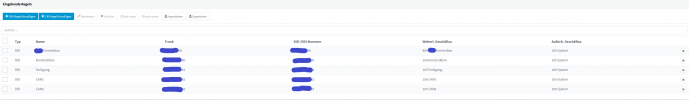

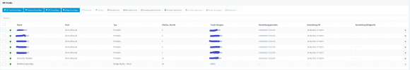

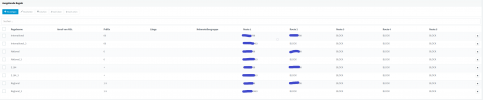

Noch nicht. Da ich jetzt erstmal das Regelwerk erstmal wieder auf Standard gesetzt habe, würde ich die jetzt einmal neu anlegen. Vielleicht kannst Du mir ja gleich mal ungefähr sagen, wie diese auszusehen haben - dann ist es auf jeden Fall gleich richtig.
Zeig doch mal einen Screenshot des Siptrunks und der aus und eingehenden Regeln, dann können wir genauer gucken wo es hakt.
Kann sein, dass es hier auch nur noch Kraut und Rüben ist. Hatte schon so viel durch, auch an Formatierungen der Nummern etc.
Vielen Dank.

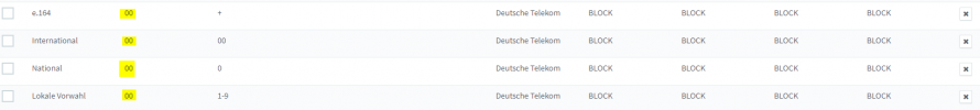

Da haben wir das Problem auch schon, Du musst für jeden Sip Trunk / MSN eigene ausgehende Regeln erstellen und dann jeweils den Nebenstellen zuweisen. Als Beispiel:1623844133493.png
Indem Fall geht Nebenstelle 00, über den SIP Trunk Deutsche Telekom raus. Die Hauptnummer des Siptrunks ist dann entsprechend die ausgehende Nummer.
Bei der Zweiten Nebenstelle dann 01 (als Beispiel) und Deutsche Telekom 2 usw...
In Deinem Fall hast Du mehrere Telefone die die selbe Nummer nutzen sollen, dann gibts Du die alle bei der Nebenstelle an 00,01,02 usw.

Die Konstellation, dass es auch in den anderen ausgehenden Regeln eingetragen werden muss, ist die einzige die ich nicht gemacht habe. Ich habe immer nur für die eine NST in der jeweiligen Regel eingetragen.
Danke Dir!
Die Regeln werden von oben nach unten abgearbeitet und in deinem Fall passte immer die erste. Deswegen auch immer die selbe Nummer.
Ja, jetzt im Nachhinein macht das auch definitiv Sinn. Manchmal sieht man dann den Berg vor lauter Bäumen nicht mehr.
Vielen Dank, Problem ist gelöst!
